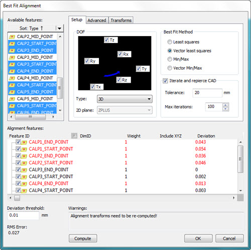

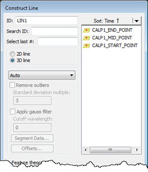

起点、中点和终点在尺寸、构造和坐标系对话框中自动显示为构造的偏移点。您可以对点标出尺寸并以最佳拟合坐标系进行使用,例如,在对准具有多余材料的铸件时。
以下示例显示了创建特征和对齐方式时卡尺的起点、中点和终点之各种用途:
创建构造特征时的起点、中点和终点选项的示例
创建“特征位置尺寸”时的起点、中点和终点选项的示例
创建坐标系时的起点、中点和终点选项的示例

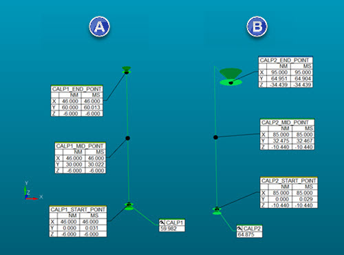

此示例显示了在定义卡尺特征时使用“约束和偏移”方法:
使用约束方法(左)和偏移方法(右)的卡尺点示例
(A) - 卡尺 1 终点限制为 Y 轴
(B) - 卡尺 2 终点偏移至 Y 轴
