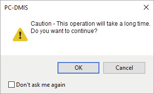

使用COPCLEAN功能,如果选择了大量CAD面,并在点云运算符对话框的CAD控件区域中标记了选择选项并输入了CAD偏移值,则PC-DMIS将显示以下消息:
此消息表明,如果单击确定以使用当前设置执行CAD偏移操作,则由于您选择了大量CAD面,PC-DMIS将需要很长时间才能处理。
选中不再询问复选框以防止再次出现该消息。
单击确定继续操作,或单击取消,软件将不执行该操作。
