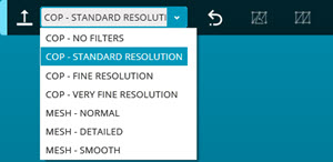

当您连接到便携式设备并且活动测头是激光扫描仪时,PC-DMIS 会在“图形显示”窗口中自动显示“便携式扫描小部件”工具栏。当您连接到便携式设备并且您的活动测头是激光扫描仪时,可以使用便携式扫描小部件按钮 显示和隐藏便携式扫描小部件工具栏。您可以在点云、QuickCloud 和网格工具栏(视图 | 工具栏)上找到便携式扫描小部件按钮。
仅对于便携式,如果光标不在“编辑”窗口中的轮廓命令之上,并且“编辑”窗口中光标所在位置上方存在另一个轮廓命令,则PC-DMIS自动插入新的轮廓命令。
如果满足这些条件,则可以从便携式扫描小部件中选择一个轮廓以将其插入。
从便携式扫描小部件插入激光扫描轮廓
您只能将此方法与为便携式配置的PC-DMIS一起使用。
如果光标位于“编辑”窗口中的轮廓上,则可以从便携式扫描小部件中更改它。为此,请将光标放在“编辑”窗口中的现有轮廓上,然后从小部件的轮廓列表中选择一个新轮廓。
轮廓命令在“编辑”窗口中自动更新为新轮廓。
