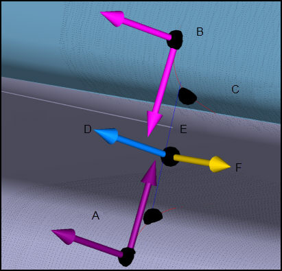

A - 主
B - 量器
C - CAD 学习曲线
D - 视图矢量
E - 深度线
F - 切矢量
  1. 这些点必须在“平滑的”参考曲面上而不是曲线上,PC-DMIS 会在此“平滑的”参考曲面上设置平面计算平度。
  2. PC-DMIS 学习理论平度。
  3. PC-DMIS 学习 CAD 模型中的曲线。
  4. PC-DMIS 学习间距主和量器侧的点坐标和矢量。
  5. PC-DMIS 应用定义的深度值,穿出曲线后,PC-DMIS 会按指定深度计算理论间距。
  6. PC-DMIS 也会计算切矢量(沿轨道)和间距方向(与轨道交叉)。
  7. 设置缩进和间距值,使其只包括平曲面上的点,而不包括弯曲部分的点。
