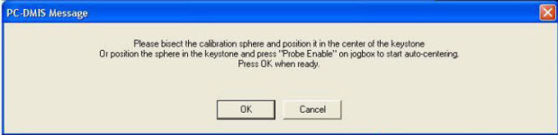

PC-DMIS 消息
手动平分球:
  1. 保持PC-DMIS消息打开。

PC-DMIS 一旦决定校验球体已被移动,就会 出现PC-DMIS 消息对话框
按照消息框中描述的指导执行操作。
完成时按确定按钮。
