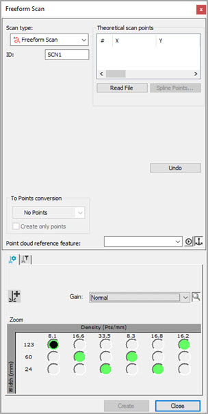

自由扫描对话框
自由格式扫描法定义不受特定规则集限定的扫描路径。您可以将此扫描路径定义为在任意方向移动,包括自我交叉。
创建自由扫描
  1. 将 PC-DMIS 置于 DCC 模式。
  2. 选择插入 | 扫描 | 自由形状菜单项。将打开扫描对话框,并且在扫描类型列表中已经选择了自由形状扫描。
  3. 您需要定义扫描路径。可以使用读文件选项或手动点方法做到。
  4. 如需要,您可删除各点。如需删除,从理论路径区域一次选择一个点并在键盘上按 Delete 键。
  5. 有五个或更多理论点时,使用样条点选项来更好定义路径。
  6. 根据需要对扫描进行其他修改。
  7. 在点云参考特征框中,键入将接收曲面数据的点云对象的ID。
  8. 在测点类型列表中,您可以选择曲面点,以便在需要将扫描数据转换为曲面点激光命令时使用。当单击创建按钮时,PC-DMIS 将这些命令插入“编辑”视窗。
警告:一旦标记了测量复选框,一按创建,必须远离测量机。软件启动测量例程,机器将移动。如果未远离机器,可能会导致伤害。
  1. 点击 创建 按钮。如果未选择仅创建点复选框,则 PC-DMIS 将扫描插入“编辑”窗口。若启用了 PC-DMIS 的 AutoWrist 方法,但没有任何校验过的测尖,则在添加需要校验的新测尖时 PC-DMIS 将显示消息通知您。在其他所有情况下,PC-DMIS 会询问您是否使用所需测尖角度最近校验的测尖,或以所需的角度添加未校验的测尖。
