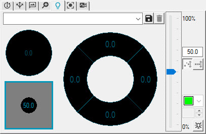

在同一时刻,只可以改变一个灯的设置。这被称为“活动”灯,也就是未被绘制为“暗淡”状态的那个灯。
照明选项卡展示了活动灯(底灯)
在上面的例子中,底灯(左下)是活动的,顶灯和环灯是“关闭的”。
