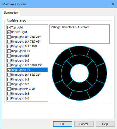

PC-DMIS 离线可以通过以下方式定义特定的环形灯:
操作如下:
  1. 在离线模式下启动 PC-DMIS 但不要加载测量例程。
  2. 打开机器选项对话框(编辑 | 机器接口设置)。
  3. 从照明选项卡中,选择测量例程的特定环形灯配置。
机器选项对话框 – 环形灯迁移的“照明”选项卡
如果加载了测量例程,则无法更改环形灯。
如果您希望将使用特定环形灯写入的测量例程迁移到不同的环形灯,PC-DMIS 允许您在机器选项对话框中选择新的环形灯。然后,您可以打开测量例程,它将使用新的环形灯。

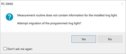

使用 PC-DMIS 在线时,如果您在一台具有不同环形灯配置的机器上运行另一台机器的测量例程,软件会检测到此情况并提示您是否希望迁移环形灯设置以匹配新设置。
如果测量例程中有多个环形灯,则 PC-DMIS 将恢复为传统方法,该方法要求您选择要从中迁移的环形灯。
如果在上面的消息中选择否,则不会进行迁移,并且测量例程将像在以前版本的 PC-DMIS 中一样打开。
如果选择是,则 PC-DMIS 会尝试迁移环形灯值。

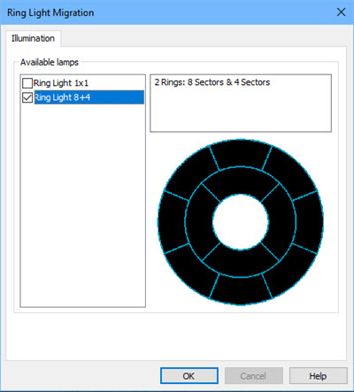

当您使用环形灯打开旧版测量例程时,PC-DMIS 将显示环形灯迁移对话框,并在状态栏中提示您选择创建测量例程的环形灯。
环形灯迁移对话框
选择环形灯后,单击确定,然后以 2019 R2 或更高版本格式保存测量例程。然后,您可以按照离线或在线迁移程序完成此过程。
