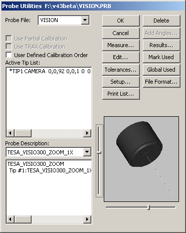

为影像测头创建新测头文件:
  1. 选择插入 | 硬件定义 | 测头菜单项。屏幕上会显示测头工具对话框。(只要创建新的测量例程,此对话框将自动出现。)
测头工具对话框
  1. 键入最佳描述影像测头的测头文件名称。
  2. 突出显示:未定义测头
  3. 从测头描述下拉列表选择合适测头。
  4. 根据需要,按照同样方式选择另外的组件用于“空白连接”,直至完成测头定义。完成后,定义好的测尖将显示在活动测尖列表中。
  5. 注意,测头图像将不再显示。这是可取的,为了在测量时不影响查看零件。而要激活测头组件显示,则可以在测头组件上双击打开编辑测头组件对话框。选择绘制此组件旁边的复选框。
