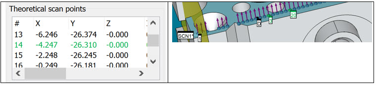

在多点设置速度
要在多个理论点上设置扫描速度,请按Ctrl并单击#列中的点。PC-DMIS以黄色突出显示CAD上的所有选定项目。要取消选择某个点,请按Ctrl并单击选定的点。
要在CAD上选择扫描变速点,请在“图形显示”窗口中单击CAD上的球体。然后,PC-DMIS用黄色突出显示这些点。要取消选择点,请单击选定的球体。
要在CAD上选择多个点,请单击这些点以将其选中。要取消选择所有点,请单击对话框灰色区域中的任意位置。
理论扫描点的文本(绿色文本)和图形(绿色球体)表示视图。在“图形”视图中,带有扫描速度的标签(绿色)显示在该点设置的速度。
