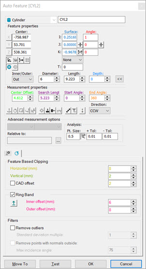

要使用激光传感器测量圆柱:
访问自动特征对话框,选择圆柱。
从内/外框中选择内或外。
执行以下操作之一:
在 CAD 上点击给出圆柱位置和矢量。手动输入任何其余信息。
手动输入 X、Y、Z、I、J、K、内/外值、直径、长度、深度等理论信息。
使用“图形显示”窗口的激光选项卡,将测量机移至圆柱体位置。然后,从特征属性区域,单击从测量机读取点
。然后手动输入内/外值、直径、长度以及其他参数等其余信息。
在“测量属性”区域中,输入中心偏移、搜索长度、起始角度、终止角度和方向。
当需要测量圆柱体的部分时,起始角度和终止角度属性会很有帮助。以下情况下尤其有用:
起始角度和终止角度已在CAD中定义。
CAD模型已经定义了一个完整的圆柱体,但是实际的点云数据并不完整。
CAD模型以错误的方式定义了起始角度和终止角度。
要定义起始角度和终止角度属性,请执行以下操作之一:
单击一下,从CAD模型中了解它们。
使用对话框手动输入值,或使用微调器增加或减少值。
您可以编辑现有值并在对话框中选择方向值。
然后将这些参数传递到PC-DMIS中以提取特征。
在测头工具箱选项卡中输入必要的信息。循环浏览激光扫描、激光筛选与激光剪裁属性选项卡来输入信息。
若需要,可单击测试按钮来测试特征。
警告:执行此操作时,测量机将移动。为避免受伤,请远离测量机。为避免硬件损坏,请以较低速度运行测量机。
单击创建按钮,接着关闭。
特征位置和方向矢量定义圆柱轴中心。
