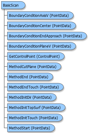

Object Model
BasicScan ObjectPointData ObjectPointData ObjectPointData ObjectPointData ObjectControlPoint ObjectPointData ObjectPointData ObjectPointData ObjectPointData ObjectPointData ObjectPointData ObjectPointData Object
