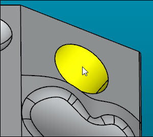

  1. 打开圆柱自动特征的上述项目。
  2. 确保没有选择曲面。
  3. 按住Shift键并点击顶面倾斜曲面上的内圆柱体。
倾斜曲面上的圆柱体

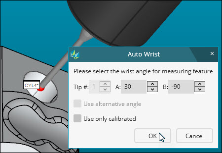

图形显示窗口中的活动测头将自身定位在圆柱体中。软件显示自动测座对话框以选择最佳角度:
具有推荐测座角度的自动测座
  1. 点击确定将CYL4添加到例程中并关闭自动测座对话框。

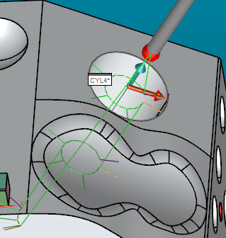

  2. 在编辑窗口中,选择CYL4特征并按F9。您可以看到测点之间的路径线使用曲线而不是直线:
移动点
