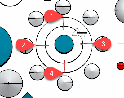

第三,你需要在具有三个或更多测点的顶面测量一个圆。本教程使用四个测点。
红色箭头底座显示一个有四个测点位置的圆
  1. 在图形显示窗口的顶视图中,将指针移动到顶面大孔的中心。
  2. 点击孔的内侧来采点。在孔内周围以近似相等的距离采取三个或更多点。
这可以帮助您将特征放置在图形显示窗口中以实现采点:要放大和缩小,请旋转鼠标滚轮按钮。要旋转零件,请单击并按住鼠标滚轮按钮,然后拖动指针。

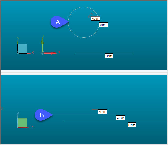

  1. 取完最后一个测点后按 End 键。
PC-DMIS 会在“图形显示”窗口中显示特征 ID (CIR1) 以及已测量的圆。
A - Z+ 视图中的圆特征
B - Y- 视图中的圆特征
PC-DMIS还会在编辑窗口中插入FEAT / CIRCLE命令。
