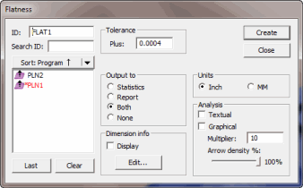

ID Feature Search ID Feature List box Last button Clear button Plus Tolerance for Flatness Output To area Display check box Edit button Create button Close button Units area Analysis area
“标注平面度”对话框
一个平面至少要采集四个触测点才能测定平面度。
插入---尺寸---平面度菜单选项用于确定平面的平面度。此尺寸类型可以看作是单边的,即只应用一个正公差值。
更多信息:
使用平面度选项评价特征:
平面度的正公差
