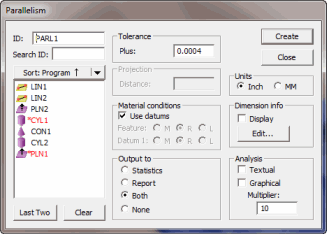

ID Feature Search ID Feature List box Last button Clear button Plus Tolerance for Parallelism Projected Distance Material Conditions area Output To area Create button Close button Units area Display check box Edit button Analysis area
“评价平行度”对话框
插入---尺寸---平行度菜单选项 用于计算两个特征之间的平行度。第二个特征始终是基准特征。只选择了一个特征时,当前工作平面将成为基准特征。此尺寸类型可以看作是单边的,即只应用一个正公差值。
不管工作平面或特征是否被定义,平行度评价是三维尺寸。
更多信息:
使用平行度评价尺寸:
平行度尺寸的正公差
平行度尺寸的投影距离
