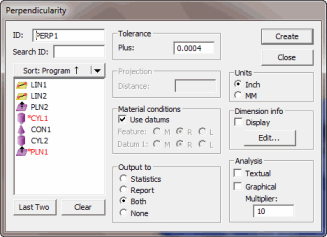

评价垂直度
正在寻找 FCF GD&T 尺寸?如是,请参见:
ID Feature Search ID Feature List box Last button Clear button Plus Tolerance for Perpendicularity Projected Distance Material Conditions area Output To area Create button Close button Units area Display check box Edit button Analysis area
“评价垂直度”对话框
插入---尺寸---垂直度菜单选项用于计算两个特征之间的垂直度。第二个特征始终是基准特征。只选择了一个特征时,当前工作平面将成为基准特征。此尺寸类型可以看作是单边的,即只应用一个正公差值。
更多信息:
使用垂直度选项评价特征:
垂直度尺寸的正公差
垂直度尺寸的投影距离
