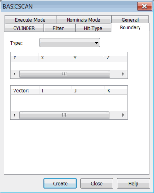

基本扫描对话框 – 边界选项卡
BASICSCAN 对话框(插入 | 扫描 | 圆、圆柱、轴、中心或直线)中边界选项卡上类型列表中的选项有:
平面
球
圆柱
圆锥
旧样式
某些基本扫描(如圆、柱体、轴和中心)由控制器来执行,因此不需要边界条件。
有关说明,请参见“边界类型区域”。
有关 BASICSCAN 对话框的更多信息,请参见“BASICSCAN 对话框的共同功能”。
