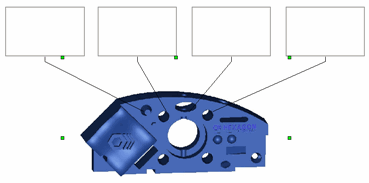

使用 CadReportObject (CRO),可查看已完成的报告中的 CAD 图。最初将CRO放入报告模板中时,PC-DMIS 自动启动标签布局向导。使用此向导定位 PC-DMIS 要使用的标签后,您将看到“六边形”测试块的虚拟图形,如果没有定义规则,则还可以看到虚拟标签。它看起来类似于:
插入到报告模板中的 CRO 示例
切记,这些虚拟项目只是您希望显示在报告上的内容的一种简单表示而已。在实际的“报告”窗口中,它将显示实际的 CAD 模型。标签显示的是由 CRO 规则树中的第一条规则定义的标签模板的图片。若未关联此标签,且未应用规则,则将绘制虚拟标签图像。
它是如何在报告窗口中工作。
