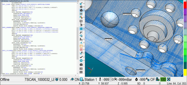

如果尚未测量或提取激光曲面点特征,则PC-DMIS最初会将值设置为NONE。
CI显示在命令模式下的“编辑”窗口中。例如:
状态指标示例
