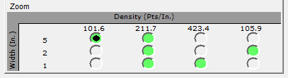

CMS 传感器为用户另外提供了缩放区域,位于测头工具箱的激光 扫描属性选项卡下方。此区域可令传感器在预定义缩放状态下工作,每种状态由传感器频率、数据密度和视野 (FOV) 宽度等特定组合组成。
样例缩放区域
此区域显示按行和列排列的选项按钮网格。跨过整个上方的列显示数据密度。沿着边的行显示视场宽度。您只能选择具有绿色背景的选项按钮的正确组合。该软件会以灰色显示不正确的组合。
您可以将鼠标指针悬停在任何有效选项按钮上,以显示黄色工具提示,详细说明其扫描模式信息。
鼠标下的样例即时信息
CMS 扫描缩放状态示例
