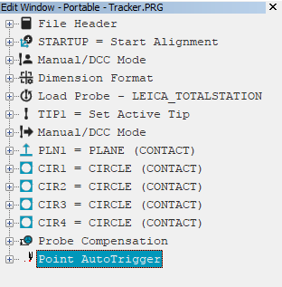

编辑窗口 - 摘要模式
“编辑”窗口显示您创建的测量例程。
编辑窗口的摘要模式是可扩展和可折叠命令的列表。您可以右键单击命令中的命令或项目,然后选择编辑以修改编辑窗口中的项目。
新的测量例程语句被添加至突出显示的行后。
有关编辑窗口的更多信息,请参见 PC-DMIS 核心文档中的“使用编辑窗口”一章。
