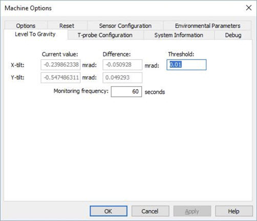

机器选项对话框-对于重力水平选项卡
找正至重力选项卡可以设置 Nivel 倾向设备的监控属性。
当前值 - 显示 Nivel 当前 X-倾斜和 Y-倾斜水平值。
差异: - 以 milliradians 为单位显示当前 X-倾斜和 Y-倾斜值的实际读出与当前值得差异。
阈值 - 指明在认可的公差范围内,Nivel 水平以毫弧度为单位可以改变的角度。否则,需要使用选项选项卡中的重置 Nivel 选项。
监管频率 - 定义(按秒)多长时间读取一次 Nivel 监管。
