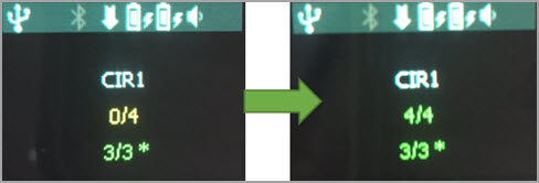

测量接触式自动特征时,特征 ID 及测点计数会显示在测座显示屏中。测点计数显示采集的测点数,然后是所需的测点数。例如,0/4 表示采集了 0 个测点,需要 4 个测点。
采样例点
当接触自动特征包含样本测点时,首先测量样本测点,然后测试特征测点。样本测点计数带有星号(*),测座显示屏以黄色突出显示,表示它是焦点测量值。显示屏更新测量过程中的采集的测点数。
完成所有样本测点测量后,测点计数变为绿色。
用于接触式自动特征的 RA8 测座显示屏 - 样本测点
特征测点
完成样本测点后,特征测点计数变为黄色,表示它是焦点测量值。测座显示更新测量过程中的采集的测点数。完成所需的测点数后,测点次数变为绿色。
用于接触式自动特征的 RA8 测座显示屏 - 特征测点
您可以使用适当的臂按钮结束特征测量。
测座显示屏显示特征形式和大小十秒钟,或直到您开始下一次测量。
用于接触式自动特征的 RA8 测座显示屏 - 完成的特征测点
