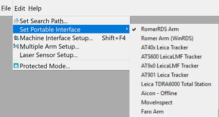

您可以在启动时选择或切换便携式接口。
操作如下:
启动 PC-DMIS 但不打开测量例程。
在打开的 PC-DMIS 屏幕中,单击菜单中的编辑 | 设置便携式接口。
从可用接口列表中选择要 PC-DMIS 运行的便携式接口。复选标记标识活动的便携式接口。
您可以取消选中所选的便携式接口,并在未选择便携式接口的情况下运行 PC-DMIS。在这种情况下,则该软件将在下次启动 PC-DMIS 时使用 interfac.dll(如果存在)。
从菜单中选择设备时,软件会动态切换接口,无需关闭然后重新打开 PC-DMIS。

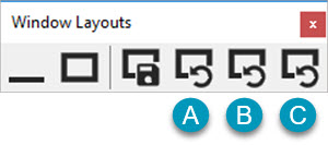

选择便携式接口时:
状态栏显示所选接口和机器状态。
特定于所选接口的工具栏可用,但不会自动显示。如果使用多个便携式接口,则可以在 PC-DMIS 中为每个便携式接口类型定义布局,然后将其保存到窗口布局工具栏。无需在更改界面时重新定义 PC-DMIS 屏幕组件,这可以节省您的时间。有关如何设置 PC-DMIS 窗口布局的详细信息,请参阅 PC-DMIS Core 文档中的“设置屏幕视图”。
A - LeicaLMF
B - RomerRDS Scan
C - Aicon Offline
