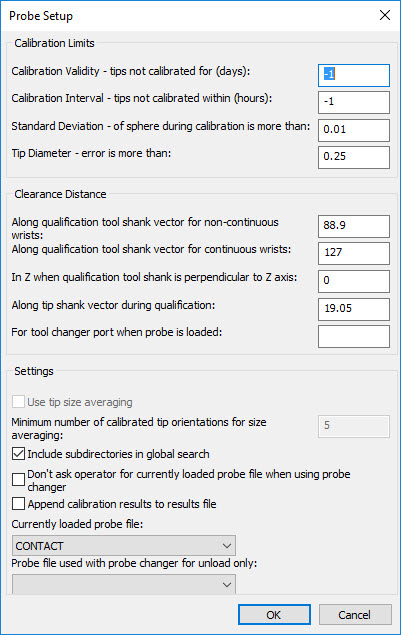

测头设置对话框提供了设置上述错误限制的功能。
要打开测头设置对话框,请从测头实用工具对话框(插入| 硬件定义 | 测头)中单击设置按钮。
测头设置对话框
要设置“校验有效性”错误,您可以在校验有效期 - 测尖未校验时间(天)框中输入天数。如果将此值设置为-1,则检查校验限制命令不检查此错误。
要设置“校验间隔”错误,您可以在校验间隔 - 测尖未校验时间(小时)框中输入小时数。如果将此值设置为-1,则检查校验限制命令不检查此错误。
若要设置“标准偏差”错误,您可以在校验期间球体的 - 标准偏差大于框中输入标准偏差值。
要设置“测尖直径”错误,您可以在测尖直径 - 误差大于框中输入直径值。
