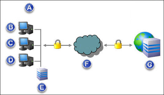

(A) - Red local del cliente
(B) - Cliente local 1
(C) - Cliente local 2
(D) - Cliente local n
(E) - Servidor de licencias local
(F) - Internet
(G) - Servidor de licencias de Hexagon Manufacturing Intelligence
