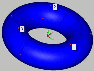

Para crear un toro medido debe tomar un mínimo de siete contactos. Tome los primeros tres contactos en un nivel del círculo de la línea central del toro (vea las figuras inferiores). Estos contactos deben representar la orientación del toro de modo que un círculo imaginario generado por estos tres contactos tendría aproximadamente el mismo vector que el toro.
Vista de arriba abajo de un toro. Observe el diámetro mayor (1), el diámetro menor (2) y el círculo de la línea central (3).
Si orienta el toro y mira hacia abajo a vista de pájaro, con Z+ señalando hacia arriba, tome los tres primeros contactos en dirección contraria a las agujas del reloj para dar al toro un vector de 0,0,1. Si toma los contactos en la dirección de las agujas del reloj, el toro tendrá un vector de (0,0,-1).
Puede tomar los cuatro puntos restantes en cualquier ubicación aleatoria siempre y cuando no se encuentren todos ellos en el mismo plano.
Ejemplo de toro creado a partir de siete puntos, con los tres primeros contactos tomados hacia la izquierda
