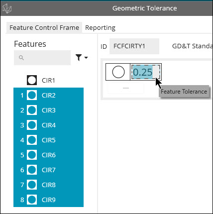

A continuación, cree la primera dimensión, la circularidad de los de los círculos 2 a 9:
  1. Seleccione Insertar | Dimensión | Circularidad para abrir el cuadro de diálogo Tolerancia geométrica.
  2. Establezca el valor de ID en FCFCIRTY1.
  3. En la lista Elementos, seleccione CIR2, pulse Mayús y seleccione CIR9.
  4. En el Editor de marcos de control de elementos (FCF) en el cuadro de diálogo, haga clic en la parte Tolerancia de elemento y defina una tolerancia de 0,25.
  1. Haga clic en Crear y luego en Cancelar.

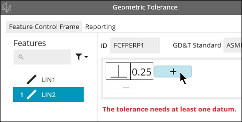

A continuación, cree la segunda dimensión, la perpendicularidad de la línea 2 con CIL4 (dátum A):
  1. Seleccione Insertar | Dimensión | Perpendicularidad para abrir el cuadro de diálogo Tolerancia geométrica.
  2. Establezca el valor de ID en FCFPERP1.
  3. En la lista Elementos, seleccione LIN2.
  4. En el Editor de marcos de control de elementos, en el marco de control de elementos, haga clic en la parte Tolerancia de elemento y defina una tolerancia de 0,25.
  5. Haga clic en el signo + que hay al lado para añadir el dátum. Establézcalo en A.
Signo más para añadir el dátum

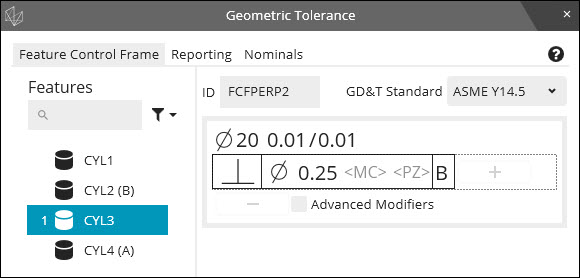

Por último, cree la cuarta dimensión, la Perpendicularidad del cilindro 3 con el cilindro 2 (dátum B):
  2. Establezca el valor de ID en FCFPERP2.
  3. En la lista Elementos, seleccione CIL3.
  5. Haga clic en el signo + que hay al lado para añadir el dátum. Establézcalo en B.
