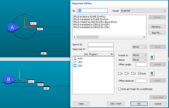

  11. Haga clic en el botón Origen. El centro del círculo pasará a ser el origen, sin moverse del nivel del plano. Verá que el triedro se mueve en las vistas Z+ y Y- y que se fija en un lugar. Esto indica la posición de la alineación nueva.
En este punto, el cuadro de diálogo Utilidades de alineación y la ventana gráfica deberán tener un aspecto similar al que se muestra a continuación:
A la izquierda: Ventana gráfica con el triedro en la A) vista Z+ y B) vista Y-
A la derecha: Cuadro de diálogo Utilidades de alineación con la alineación actual
