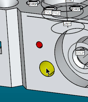

Cara frontal - Añadir el cilindro exterior (CIL3)
Este proceso añade a la rutina de medición los elementos de cilindro exterior de la cara frontal.
  1. Mantenga pulsada la tecla Mayús y pase el puntero por encima de la superficie exterior del cilindro exterior de la cara frontal.
  1. Cuando el puntero resalte el cilindro en amarillo, haga clic en el cilindro para crear el elemento. PC-DMIS insertará CIL3 en la ventana de edición.
  2. En el widget de estrategia de medición (si aparece), haga clic en Aplicar (Botón Aplicar) para aceptar el elemento.
Cara frontal - Añadir un cilindro interior (CIL4)
Este proceso añade a la rutina de medición los elementos de cilindro interior de la cara frontal.
  1. En la cara frontal, localice el cilindro interior que está justo debajo del, y es perpendicular al, orificio central de la cara superior.
  2. Mantenga pulsada la tecla Mayús y pase el puntero por encima de la superficie interior del cilindro.
  1. Cuando el puntero resalte el cilindro en amarillo, haga clic en el cilindro para crear el elemento. PC-DMIS insertará CIL4 en la ventana de edición.
