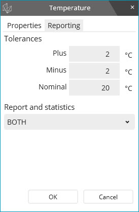

Utilice la ficha Generar informe para establecer las tolerancias y el tipo de salida de informe.
Ficha Generar informe: Cuadro de diálogo Temperatura
Área Tolerancias:
Cuadro Positiva: Introduzca la tolerancia positiva. Puede cambiar la tolerancia positiva para cada eje y/o pieza.
Cuadro Negativa: Introduzca la tolerancia negativa.
Cuadro Nominal: Introduzca el valor nominal. La temperatura nominal por omisión es 20 °C.
Los mismos valores de tolerancia y nominales se aplican a las temperaturas de escala y de pieza.
Si es necesario, puede cambiar la temperatura y tolerancias nominales para cada eje y/o pieza en la ventana de edición.
Área Informe y estadísticas: En la lista, elija cómo debe enviarse la salida del comando cuando se ejecute:
ESTAD: Envía el resultado a un archivo de estadísticas.
INFORME: Envía el resultado a un informe de inspección.
AMBOS: Envía el resultado a un informe de inspección y a archivos de estadísticas.
NING: No envía el resultado a ninguna parte.

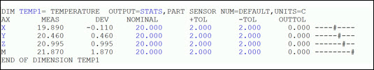

Ventana de edición
En la ventana de edición se muestra el comando como dimensión.
En modo Resumen aparece como se muestra a continuación:
Modo Resumen
En modo Comando aparece como se muestra a continuación:
Modo Comando
El comando aparece conforme a la instrucción de formato de la rutina de medición.
Si el controlador está equipado con un único sensor de temperatura de pieza, aparece el campo NÚM. SENSOR DE PIEZAS en la ventana de edición. Si su controlador está equipado con varios sensores de piezas y ha seleccionado un número de sensor de piezas en el área Sensor de piezas del cuadro de diálogo Temperatura, aparece el número en la ventana de edición.
