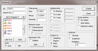

Cuadro de diálogo Distancia
La opción de menú Insertar | Dimensión | Distancia permite calcular la distancia entre dos elementos. Puede seleccionar un tercer elemento o un eje para la dirección, para uso en el cálculo.
El cálculo de la distancia es un poco más difícil de visualizar que la mayoría de los restantes cálculos de dimensión. Para el cálculo de la distancia entre dos elementos se utiliza el método por omisión o el método de línea recta. Las distancias bidimensionales que utilicen una recta serán paralelas al plano de trabajo. Las distancias tridimensionales que utilicen una recta irán de centroide a centroide.
