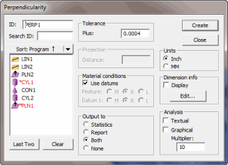

Cuadro de diálogo Dimensión de perpendicularidad
La opción de menú Insertar | Dimensión | Perpendicularidad permite medir la perpendicularidad entre dos elementos. El segundo elemento es siempre el dátum. Cuando se selecciona un solo elemento, el plano de trabajo actual se convierte en el elemento del dátum. Este tipo de dimensión se considera de un solo signo, debido a que se asigna un solo valor de tolerancia positivo.
Más:
Para dimensionar un elemento con la opción PERPENDICULARIDAD
