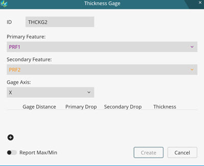

Seleccione Insertar | Calibre | Espesor para abrir el cuadro de diálogo Calibre de espesor.
Cuadro de diálogo Calibre de espesor
También puede acceder al cuadro de diálogo Calibre de espesor desde la barra de herramientas QuickMeasure (Ver | Barras de herramientas | QuickMeasure). Haga clic en la flecha desplegable Calibre y, a continuación, haga clic en el botón Calibre de espesor .
Seleccione los elementos principal y secundario en las listas Elemento principal y Elemento secundario respectivas. El software rellena los elementos de la lista según la superficie o el vector de corte de la alineación actual.
Seleccione el Eje de calibre y defina el punto de interés (PDI). Para obtener información detallada al respecto, consulte "Definición e inclusión en informe de un punto de interés (PDI)".
Para añadir el calibre de espesor al informe, haga clic en el botón Incluir máx./mín. en informe.
Haga clic en Crear para crear el calibre de espesor.
