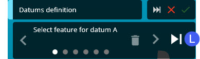

Widget OCR para definición de dátum

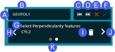

  1. Esta asa permite arrastrar y recolocar el widget.
  2. Elemento: Este cuadro define el nombre de la tolerancia o el paso de GD&T.
  3. Atrás: Este botón solo aparece si hay varias tolerancias de GD&T en una página de archivo .pdf o una captura de varias tolerancias, y ha omitido una o más de ellas con el botón Omitir. Si, a continuación, hace clic en Atrás, el software vuelve a la tolerancia omitida y la resalta en la ventana Vista previa de la selección.
  4. Omitir: Este botón aparece con una importación de archivo .pdf o con una captura de una o varias tolerancias de GD&T. Por omisión, para cada tolerancia, primero se definen los dátums (o los objetivos de dátum). En este caso, este botón omite la definición del dátum actual (o la definición de objetivos del dátum). Una vez que se haya desplazado a la fase de definición del resto de la tolerancia de GD&T, este botón omite la tolerancia de GD&T resaltada. A continuación, resalta la siguiente tolerancia de GD&T en una página de archivo .pdf o captura. En el caso de una importación de archivo, si solo hay una tolerancia de GD&T en una página, el software le solicita si desea proseguir en la página siguiente. Si ya no hay más páginas de archivo .pdf con tolerancias de GD&T, el software le solicita si desea salir del proceso de importación de GD&T. En el caso de un archivo importado, si tiene que volver a un elemento omitido en una página anterior, debe volver a iniciar la importación del archivo.
  5. Cancelar: Este botón cancela el proceso de OCR y cierra el widget de OCR y la ventana Vista previa de la selección.
  6. Aplicar: Este botón acepta los objetivos de dátum o los elementos para la tolerancia de GD&T y los desplaza a la siguiente pieza de la importación o a la siguiente tolerancia.
  7. Este campo muestra las instrucciones para el paso actual. Tiene que utilizar QuickFeatures para seleccionar el elemento indicado en la ventana gráfica.
  8. Anterior: Este botón retrocede un paso.
  9. Eliminar: Este botón elimina el elemento seleccionado del paso actual.

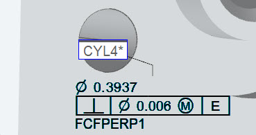

  10. Siguiente: Este botón acepta la selección del paso y avanza al paso siguiente de la definición. El software activa este botón una vez que se ha definido el número mínimo de elementos. La etiqueta temporal en la ventana gráfica se actualiza a medida que se avanza en la definición:
Etiqueta temporal
Etiqueta temporal
  1. Estos puntos muestran el número de pasos para definir uno o varios datos o para definir una sola tolerancia de GD&T. El punto blanco indica el paso actual.
  2. Omitir definición de elemento actual: Omite la definición del dátum actual.
