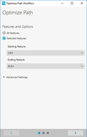

Paso 1 - Establecer opciones (Panel 1)
El Panel 1 muestra las opciones que se pueden seleccionar, así como la configuración avanzada.
Seleccione Editar | Optimizar ruta o haga clic en Optimizador de ruta (
) en la barra de herramientas QuickMeasure. Se abre el cuadro de diálogo Optimizar flujo de trabajo de ruta y la ventana de edición cambia para mostrar el modo Comando. Para obtener información sobre el cuadro de diálogo, consulte el tema "El cuadro de diálogo Optimizar flujo de trabajo de ruta".
Cuadro de diálogo Optimizar flujo de trabajo de ruta (Panel 1)
En el panel 1, desde el área Elementos y opciones, elija entre optimizar la ruta de todos los elementos (Todos los elementos) o un subconjunto de un rango elementos (Elementos seleccionados).
Si elige Elementos seleccionados, elija un elemento inicial en la lista Elemento inicial. También puede elegir el elemento directamente desde la ventana gráfica.
Si elige Elementos seleccionados, elija un elemento final en la lista Elemento final. También puede elegir el elemento directamente desde la ventana gráfica.
También puede abrir el cuadro de diálogo con los elementos inicial y final ya seleccionados si los ha elegido antes en la ventana de edición.
En la ventana de edición, seleccione el primer elemento del rango.
Pulse Mayús.
Seleccione el último elemento del rango.
Seleccione Edición | Optimizar ruta.
Si es necesario, modifique elementos en Configuración avanzada.
Haga clic en el botón Siguiente (
) para pasar al panel 2 del cuadro de diálogo. Se iniciará el proceso de optimización de ruta y se mostrará una barra de progreso.
La optimización de ruta efectúa cambios permanentes en la rutina de medición. Asegúrese de que las opciones sean las que desea en el primer panel antes de iniciar el proceso en el panel 2.
Una vez que finaliza el proceso de optimización, la única manera de deshacer la acción es seleccionando Archivo | Abandonar y cerrando la rutina sin guardarla.
El botón Anterior (
) solo permanece activo hasta que finaliza el proceso de optimización. Una vez que el proceso finaliza, no se puede volver al primer panel.
