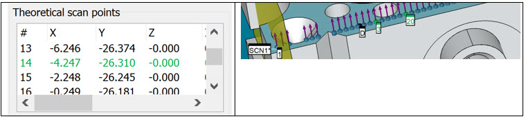

Establecer la velocidad en varios puntos
Para establecer la velocidad de escaneado en varios puntos teóricos, pulse Ctrl y haga clic en los puntos en la columna #. PC-DMIS resalta en amarillo todos los elementos seleccionados en el CAD. Para deseleccionar un punto, pulse Ctrl y haga clic en el punto seleccionado.
Para seleccionar los puntos de cambio de velocidad de escaneado en el CAD, haga clic en las esferas en el CAD en la ventana gráfica. A continuación, PC-DMIS resalta los puntos en amarillo. Para deseleccionar un punto, haga clic en una esfera seleccionada.
Para seleccionar varios puntos en un CAD, haga clic en los puntos para seleccionarlos. Para deseleccionar todos los puntos, haga clic en cualquier lugar del área de color gris del cuadro de diálogo.
Vista de la representación textual (texto de color verde) y gráfica (esfera de color verde) de los puntos de escaneado teóricos. En la vista gráfica, una etiqueta con la velocidad de escaneado (en color verde) muestra la velocidad establecida en ese punto.
