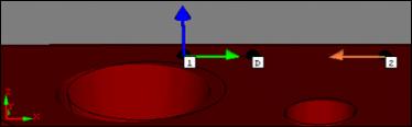

Representación gráfica de vectores
Al configurar el punto inicial, la dirección y el punto final del escaneado, PC-DMIS permite ver una representación gráfica del vector de toque inicial, la dirección del vector y el vector perpendicular al plano de límite donde parará el escáner.
Estos vectores aparecen como flechas de color azul, verde y naranja en el área de la ventana gráfica de la pieza.
Flechas de color que indican los vectores
Vector
Toque inicial
Flecha azul
Dirección
Flecha verde
Plano de límite
Flecha naranja
