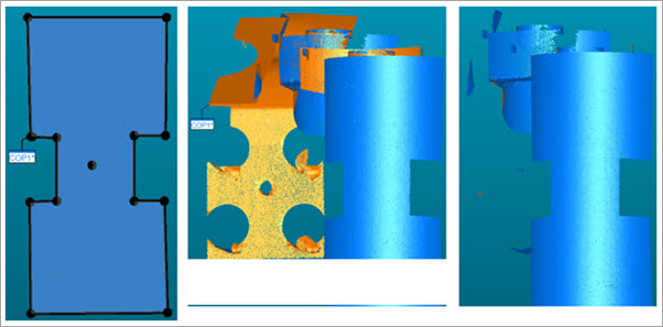

Haga clic en la casilla de verificación Hacia el frente del cuadro de diálogo Operador de nubes de puntos si solo desea seleccionar los puntos que están mirando hacia el frente en la vista de selección. Cuando se desactiva esta casilla de verificación, PC-DMIS selecciona los puntos que están en las vistas que miran hacia el frente y hacia la parte posterior.
Para ver las caras frontal y posterior con colores de contraste, haga clic con el botón derecho en la nube de puntos en la ventana gráfica y seleccione Visualización de nube de puntos | Dos caras.
La nube de puntos debe tener información sobre el haz o valores IJK de cada punto para utilizar esta opción.
Ejemplos de vista de selección (izquierda), selección con la opción Hacia el frente desactivada (centro) y selección con la opción Hacia el frente activada (derecha)
