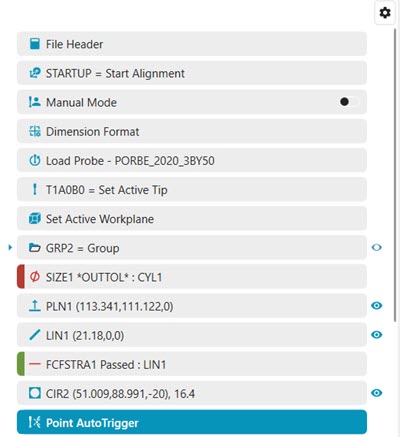

Ventana de edición
Ventana de edición: modo Resumen
La ventana de edición muestra los comandos para las rutinas de medición que cree.
El modo Resumen de la ventana de edición es una lista de comandos que se pueden expandir y contraer. Puede hacer clic con el botón derecho en los comandos o en los elementos de los comantos y elegir Editar para modificar los elementos en la ventana de edición.
PC-DMIS añade las nuevas instrucciones de la rutina de medición DESPUÉS de la línea resaltada.
