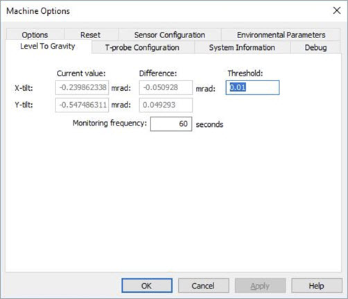

Cuadro de diálogo Opciones de máquina - Ficha Nivelar con gravedad
La ficha Nivelar con gravedad permite configurar las propiedades de monitorización del dispositivo de inclinación de nivel.
Valor actual - Muestra los valores actuales de inclinación X e inclinación Y para el nivel.
Diferencia: muestra la diferencia en milirradianes entre la lectura actual de los valores actuales de inclinación X e inclinación Y del valor actual.
Umbral: Especifica el ángulo en milirradianes que puede cambiar el nivel y todavía considerarse dentro de tolerancia. De lo contrario, tendrá que utilizar la opción Restablecer nivel de la ficha Opciones.
Frecuencia de monitorización: Define la frecuencia (en segundos) con que se lee un valor de monitorización de nivel.
