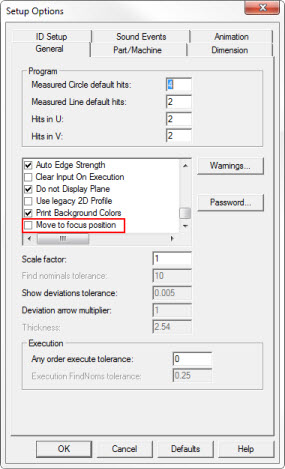

Este valor también se puede establecer en el cuadro de diálogo Opciones de configuración de PC-DMIS.
  1. Con PC-DMIS en ejecución, pulse la tecla F5 del teclado para que se muestre el cuadro de diálogo Opciones de configuración.
Cuadro de diálogo Opciones de configuración en el que se muestra la opción de la casilla verificación Mover a posición de enfoque
  1. Seleccione la ficha General.
  2. Desplácese hasta la casilla verificación Mover a posición de enfoque del cuadro de lista central.
  3. Seleccione la opción de la casilla verificación Mover a posición de enfoque y haga clic en el botón Aceptar.
