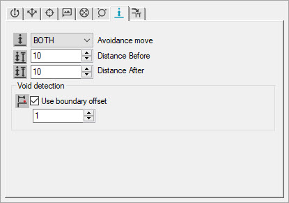

Las opciones Distancia anterior y Distancia posterior se encuentra en la ficha Propiedades de Movimiento automático de contacto de las Herramientas de sonda:
Debe verificar si en las rutinas de medición que utilizan los valores Distancia anterior y Distancia posterior hay detección de colisiones en caso de que tenga previsto ejecutarlas en una versión anterior de PC-DMIS que solo admita la opción Distancia anterior. PC-DMIS utiliza el valor más pequeño de los dos para las versiones que solo admiten la opción Distancia anterior, lo que puede dar lugar a un error grave de hardware.
