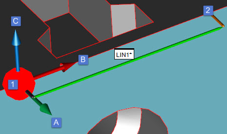

Bu örnek sınırlı Otomatik Çizgi, başlangıç ve bitiş noktalarını gösterir
Bu örnek sınırlı Otomatik Çizgi, başlangıç ve bitiş noktaları olan (1) ve (2); bir Kenar Vektörü olan 0,-1,0 (A), bir Çizgi Vektörü olan 1,0,0 (B), bir Yüzey Vektörü olan 0,0,1 (C) ve bir Nokta Boyutu değeri olan 4 değerini gösterir:

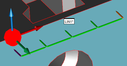

Örneğin, Vuruşlar değerini ve Derinlik değerini değiştirmek isteyebilirsiniz:
Şimdi beş vuruşla Otomatik Çizgi ve 3 mm derinlik
