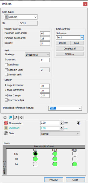

  1. UniScan iletişim kutusunu (Ekle | Tarama | UniScan) açın.
  1. Tarama özelliklerinde gerekli değişiklikleri yapın. UniScan iletişim kutusu özellikleriyle ilgili ayrıntılar için bkz. "UniScan İletişim Kutusunun Açıklaması".

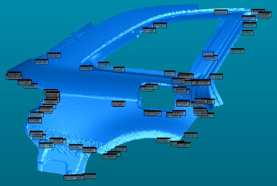

Tarama analizi tamamlandıktan sonra ancak tarama oluşturulmadan önce UniScan örneği

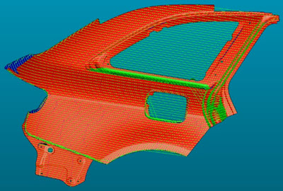

Tarama oluşturulduktan ve yürütüldükten sonra UniScan örneği
