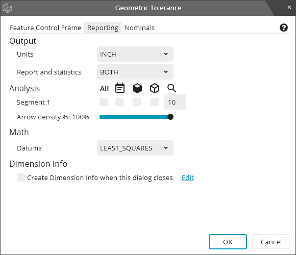

Geometrik Tolerans iletişim kutusunun Raporlama sekmesinin PC-DMIS'in hesaplamaları değerlendirmesini ve raporlamasını denetlemek için birçok seçeneği bulunur. Raporlama sekmesi şu şekilde görünür:
Çıkış
Raporlama sekmesinin Çıkış alanında bu iki açılır liste bulunur:
Birimler - Bu, parça programınızın boyutlarına bakılmaksızın sonuçları inç veya mm cinsinden raporlamanıza izin verir.
Rapor ve istatistik - Bu, sonuçları RAPOR'a, İSTATİSTİK'e, HER İKİSİ'ne veya HİÇBİRİ'ne göndermenize izin verir.
Analiz
Raporlama sekmesinin Analiz alanı metinsel ve grafik analizi seçeneklerini denetlemenizi sağlar. Geometrik tolerans komutunun her segmenti için bir onay kutuları satırı vardır. Örneğin, iki segment ile Analiz alanı şu şekilde görünür:
Onay kutularının denetlediği analiz türü için onay kutularının her sütununun üstündeki simge bir etikettir:
- Bunu seçme veya temizleme tüm onay kutuları satırını seçer veya seçimini kaldırır.
- Bu, metinsel analizi açar veya kapatır. Rapor metinsel analizi için olan bir araç ipucu görmek için işaretçinizi simge üzerine getirebilirsiniz.
- Bu, CAD grafiksel analizini açar veya kapatır. CAD grafiksek analizi için olan bir araç ipucu görmek için işaretçinizi simge üzerine getirebilirsiniz.
- Bu, rapor grafik analizini açar ve kapatır. Rapor grafiksel analizi için olan bir araç ipucu görmek için işaretçinizi simge üzerine getirebilirsiniz.
simgesi altındaki sayısal değerler her segment için ok katsayılarıdır.
Tüm segment analizi onay kutularının altında, ok yoğunluğu için bir kaydırma çubuğu bulunur.
