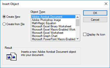

OLE nesnesi, başka bir uygulamadan şablon veya formunuza bir nesne yerleştirir veya bağlantı oluşturur. Örneğin, bu nesne kullanıldığında operatöre özel talimatlar vermek için şablon veya formunuza düzenlenebilir Microsoft Word dosyası ekleyebilirsiniz.
Bir OLE nesnesi eklediğinizde, Nesne Ekle başlıklı bir iletişim kutusu görünür.
Nesne Ekle iletişim kutusu
Nesne İletişim kutusu ekle
Bu iletişim kutusu, bilgisayarınızda bulunan bir nesne listesinden OLE nesnesi türü seçmenizi sağlar. Listedeki OLE nesneleri neyin yüklü olduğu, vb.ne bağlı olarak kişisel bilgisayarınız için benzersizdir.
İptal düğmesini seçerseniz, form veya şablona herhangi bir şey eklenmez ve iletişim kapatılır.
