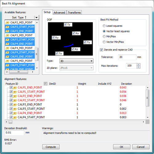

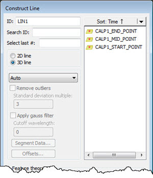

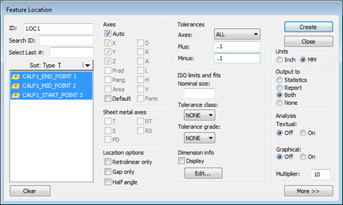

Başlangıç noktası, orta nokta ve bitiş noktası otomatik olarak Boyut, Oluşturma ve Hizalama iletişim kutularında oluşturulan ofset noktaları olarak görünür. Noktaları boyutlandırabilirsiniz ve bir en uygun hizalamada kullanabilirsiniz; örneğin, fazla malzeme içeren bir kalıp parçasını hizalarken.
Aşağıdaki örneklerde, özellik ve hizalamalar oluştururken Kumpas başlangıç, orta ve bitiş noktalarının çeşitli kullanımlarını gösterilmiştir:
Oluşturulan özellik oluştururken başlangıç, orta ve bitiş noktası seçenekleri örneği
Özellik Konum Boyutu oluştururken başlangıç, orta ve bitiş noktası seçenekleri örneği
Hizalama oluştururken başlangıç, orta ve bitiş noktası seçenekleri örneği

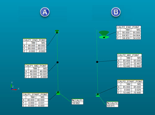

Bu örnek bir Kumpas Özelliği tanımlarken Kısıtlama ve Ofset yöntemlerinin kullanımını göstermektedir:
Kısıtlanmış (sol) ve Ofset yöntemleri (sağ) kullanılan Kumpas noktaları örnekleri
(A) - Kumpas1 bitiş noktaları Y ekseninde sınırlanır
(B) - Kumpas2 bitiş noktaları Y ekseninde ofseti oluşturulur
