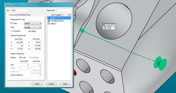

Bir Kumpas özelliği oluşturmak için:
Ekle | Ölçü menüsünden Kumpas seçeneğini seçin. Ölçü iletişim kutusu açılır.
Ölçü iletişim kutusuna bu yollarla da ulaşabilirsiniz.
HızlıBulut araç çubuğundan Kumpas düğmesini (
) tıklatın.
HızlıÖlç araç çubuğundan, Ölçü aşağı açılır oka tıklatın, sonra Kumpas düğmesini tıklatın.
Kullanılacak COP, COPOPER veya Ağ veri nesnesini seçin.
Ölçüm Türü alanında, Sığdırma Türü listesinden bir tür seçin.
Eksen listesinden bir eksen seçin ve sonra Kısıtla veya Ofset seçeneğini seçin.
Kumpas Özellikleri alanında, Daire veya Dikdörtgen şekil seçeneğini seçin.
Geçerli değeri düzenleyin veya aşağıdaki seçenekler için uygun değerleri seçin:
Daire şekilli kaliper ucu seçenekleri
Büyüklük: Varsayılan değer Başlangıç Noktası ve Bitiş Noktası seçenekleri için 4 mm'dir. CAD yüzeylerine göre kaliperin başlangıç ve bitiş noktalarını farklı boyutlara ayarlayabilirsiniz.
Farklı boyut başlangıç ve bitiş noktalarıyla oluşturulan bir kaliper örneği
Düzlemsel olmayan yüzeyler için, yüksek noktayı yakalamak için boyutu 8-10 mm gibi daha büyük bir değere ayarlamanız gerekir. Düzlemsel yüzeyler için, 2 mm gibi daha küçük bir değere ayarlayabilirsiniz.
Arama Mesafesi: Varsayılan değer 2 mm'dir. Bu değer alınan noktanın bir kenarında nominalden uzunluğu tanımlar. Kumpas ucu şekli boyunca arama mesafesi bir silindirik bölgeyi oluşturur. Bu bölge içindeki tüm veriler kumpas yüksek noktasını belirlemek için değerlendirilir.
Dikdörtgen şekilli kaliper ucu seçenekleri
Genişlik: Varsayılan değer Başlangıç Noktası ve Bitiş Noktası seçenekleri için 4 mm'dir. Değer, kaliper ucunun başlangıç ve bitiş noktalarının genişliğini ayarlar.
Yükseklik: Varsayılan değer hem Başlangıç Noktası hem de Bitiş Noktası için 4 mm'dir. Değer, kaliper ucunun başlangıç ve bitiş noktalarının yüksekliğini ayarlar.
Düzlemsel olmayan yüzeyler için yüksek noktayı yakalamak için genişlik ve yüksekliği 8-10 mm gibi daha büyük bir değere ayarlamanız gerekir. Düzlemsel yüzeyler için, genişliği ve derinliği 2 mm gibi daha küçük bir değere ayarlayabilirsiniz.
Yükseklik Ekseni: Varsayılan değer Ölçüm Türü alanında seçtiğiniz Eksen seçeneğine bağlıdır. Listeden, dikdörtgenin dönüşünü denetleyen ekseni tanımlayan seçeneği seçin.
Arama Mesafesi: Daire şekilli kaliper ucu seçenekleri bölümündeki açıklamaya bakın.
Ölçü iletişim kutusu özelliklerinden birinde yapılan değişiklikler iletişim kutusunun bir sonraki açılışında varsayılan değerler olur.
Grafik Görüntüleme penceresinden, başlangıç noktasını tanımlamak için tıklatın. Seçili ilk noktayı kaldırmak için Sil tuşuna basın.
İmlecinizi ikinci konuma taşıyın, sonra bitiş noktasını tanımlamak için tıklatın. İmleci hareket ettirdikçe Grafik Görüntüleme penceresinde uzunluk değeri güncellenir. Seçilen nesne (COP veya Ağ) veri içeriyorsa, gösterilen uzunluk ölçülen değerdir. Seçili nesne boşsa ve CAD modeli kullanılıyorsa, gösterilen uzunluk değeri nominal değerdir.
Başlangıç Noktası ve Bitiş Noktası XYZ kutularının her biri için XYZ değerlerini de girebilirsiniz.
Kaliper çizgisi kalınlığı
Kaliper çizgisini CAD ve Grafik Ayarı iletişim kutusunun (Düzen | Grafik Görüntüleme Penceresi | OpenGL) OpenGL sekmesinden ayarlayabilirsiniz. Ayrıntılar için PC-DMIS Çekirdek dokümantasyonundaki "Tercihlerinizi Ayarlama" bölümünde "OpenGL Seçeneklerini Değiştirme" konusuna bakın.
Kumpası tanımlamak için Oluştur'u tıklatın ve düzen penceresindeki komutlara ekleyin.
